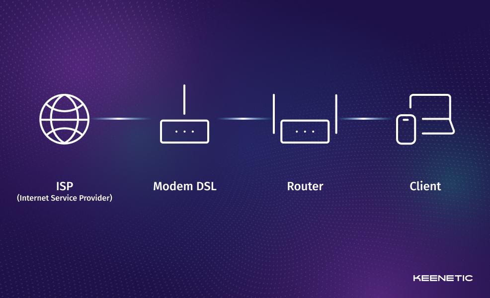

Il modem è il dispositivo che si occupa di MOdulare e DEModulare la trasmissione dei dati. In base alla tecnologia serve un MODEM o un apparato che possa parlare la stessa tecnologia con la quale il segnale viene propagato fino alle vostre case. Di seguito alcuni esempi:
  • Doppino telefonico - Modem DSL
855

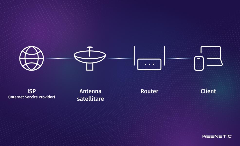

  • Satellite - Antenna satellitare
860

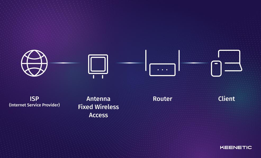

  • FWA - Antenna radio proprietaria

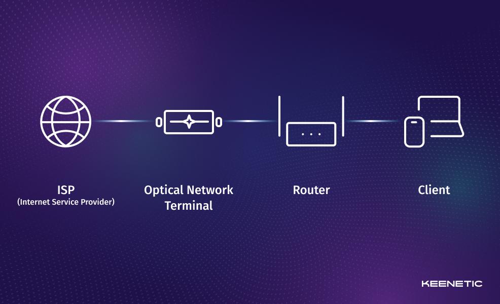

  • Fibra Ottica GPON - ONT
862
Per comunicare tramite il satellite è necessario utilizzare delle antenne con caratteristiche specifiche, fornite dal provider. A quel punto solitamente il provider stesso fornisce delle guide su come sostituire il router, oppure metterlo in cascata a quello proprietario ed inoltrare tutto il traffico (per Starlink abbiamo creato un articolo dedicato).
  • FWA - Antenna Radio proprietaria
L’antenna radio trasporta il segnale su una rete wireless proprietaria, alla quale è possibile collegarsi tramite cavo Ethernet. Sarà quindi possibile collegarsi con il proprio router e sostituire quello fornito dal provider, sempre che il router rispetti i requisiti minimi richiesti.
  • FWA - Antenna 4G/5G con SIM o eSIM
L’antenna, solitamente installata all’esterno dell’edificio, comunica con il router all’interno tramite cavo Ethernet. Anche in questo caso sarà possibile sostituire il router all’interno, ed in alcuni casi anche quello all’esterno, anche se consigliato ai più esperti.
Per collegarsi ad una rete GPON in fibra ottica serve un ONT (Optical Network Terminal), che come dice la parola stessa è un dispositivo necessario per interfacciarsi con una rete in fibra ottica. Questo dispositivo può essere fornito tramite 3 diverse soluzioni:
  • Tipo 1 - ONT SFP (Small Form-factor Pluggable) - In alcuni casi, il fornitore con cui avete stipulato il contratto potrebbe fornirvi questo dispositivo che necessita di un alloggiamento SFP per poter comunicare con il router.
  • Tipo 2 - Router con ONT integrato - Alcuni operatori forniscono un unico apparato che integra l’ONT, che gestisce la comunicazione con la rete GPON. In questo caso, la bretella in fibra ottica viene innestata direttamente sul router.
  • Tipo 3 - ONT esterno - Nella maggior parte dei casi viene fornito un ONT esterno, indipendente, che poi si collega al router tramite un cavo Ethernet RJ45. In questo caso potrete tranquillamente sostituire il router con un apparato di terze parti, a patto che, come detto più volte, rispetti i requisiti minimi dell’operatore per poter funzionare.
Se avete un contratto in essere in tecnologia GPON ma avete una soluzione del tipo 1 o 2, niente paura, potrete chiedere al vostro operatore di installare un ONT esterno per poter utilizzare un router di terze parti.
